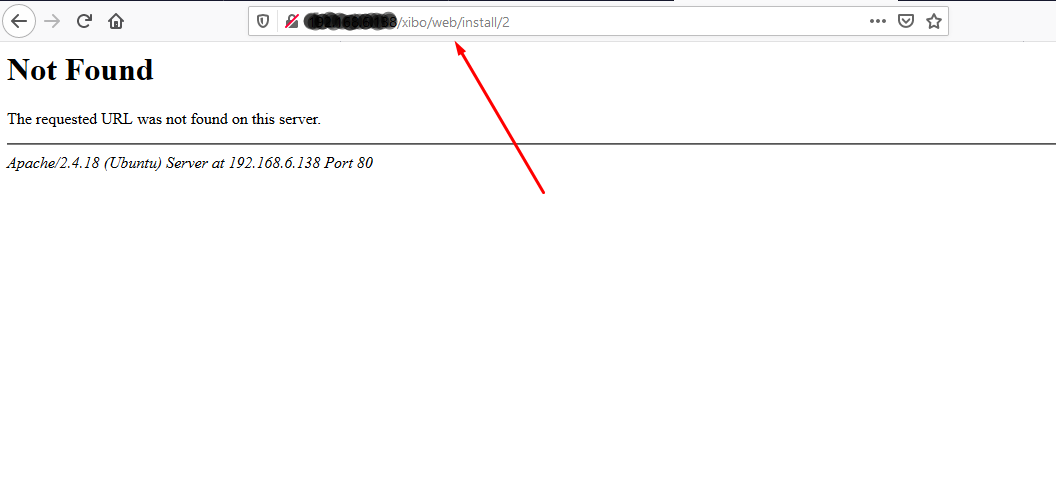

El problema especificamente esta asi.
El post tambien es mio, solo que intente hacerlo en ingles.
AL tener todo el checklist listo, desdtro de la carpeta /xibo/web al darle next me aparece una ventana de error.
Ya vi la captura de pantalla. La url no debe tener “Web
Al parecer olvidaste un paso:
https://xibo.org.uk/docs/setup/prepare-your-environment
*Yo use un symlink, es lo mas fácil, no hay necesidad de modificar ningún archivo de configuración.
**En las versiones anteriores de Xibo se podia omitir ese paso, pero en las últimas ya no es posible.

Tengo la versión 2.1.0, pero si no mal recuerdo desde la versión 1.8.13 tuve que realizar el paso de “prepare-your-environment”.
No sé que sistema operativo tienes, yo tengo CentOS 7. Si usas otro sistema operativo o si estas en un hosting compartido, puede ser que los pasos para hacer lo que yo hice sean diferentes.
