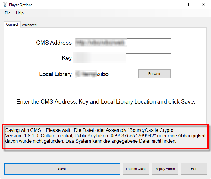

Hey i need help
this massage is coming:
Saving with CMS… Please wait…Die Datei oder Assembly “BouncyCastle.Crypto, Version=1.8.1.0, Culture=neutral, PublicKeyToken=0e99375e54769942” oder eine Abhängigkeit davon wurde nicht gefunden. Das System kann die angegebene Datei nicht finden.

The player itself works fine, just the screensaver configuration shows that error?

I have now copied the screensaver to C: and created a folder “c:\xiboLibrary”.
I also copied the “Xibo.xml” file from the folder “AppData\Roaming”
of course I have adapted the “Xibo.xml”. so the data is correct - LibraryPath, ServerKey, ServerUri
