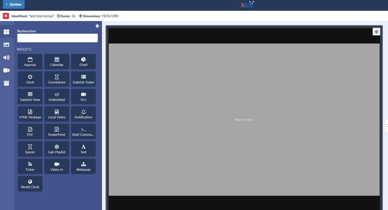

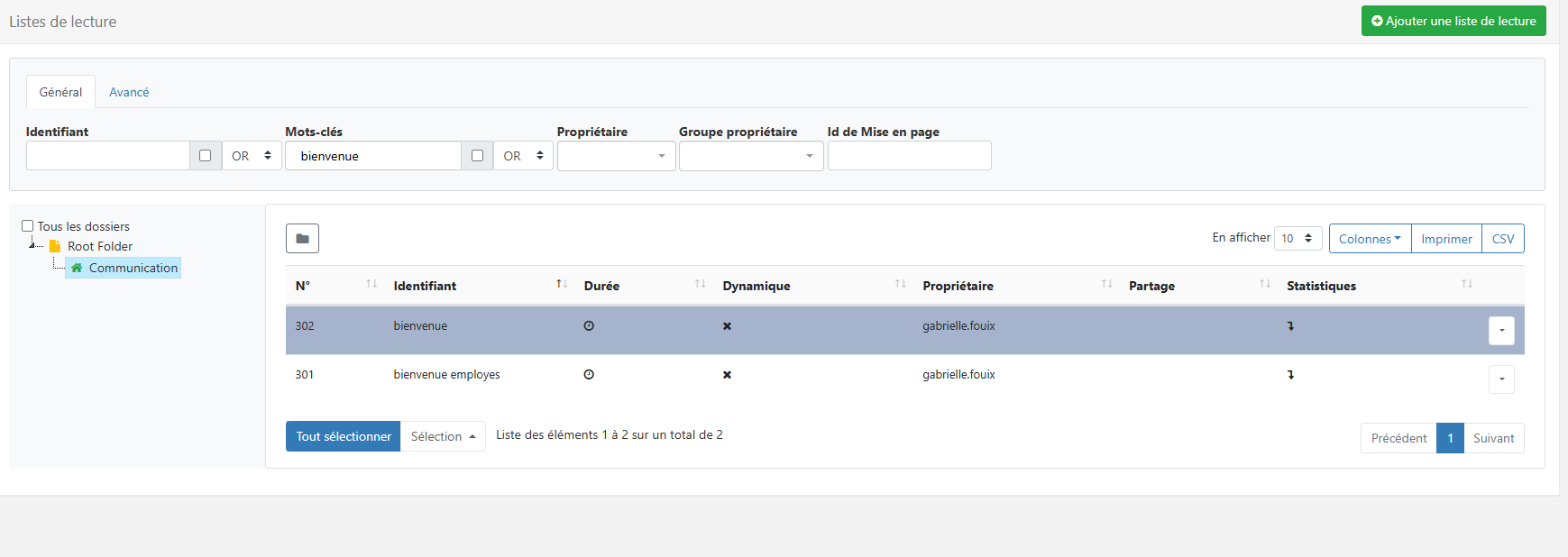

Merci frederic de ta réponse, justement j’etais en train d’essayer avant ta réponse avec la liste de lecture, j’ai enregistrer la liste, reste a voir comment je fais ensuite
Ok parfait, je n’ai plus de serveur en V3, mais maintenant tu peux aller dans les mises en page et ajouter ta playlist en tant qu’objet dans une region en plein écran.
Quand tu modifiera ta playlist alors dans playlist alors ta mise en page se mettra à jour. Je te conseille de passer à la V4 de XIBO, la construction des mises en page est plus intuitive.
Dis moi si c’est bien ce que tu attends.

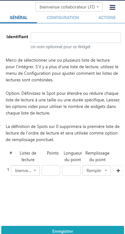

Fred,
Je ne vois pas ou je trouve cette liste de lecture à inserer
c’est le Widget SUB PLAYLIST
