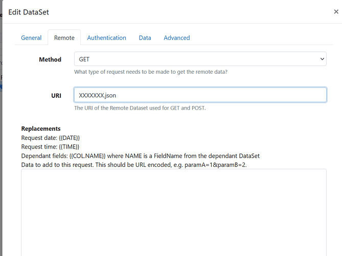

i am trying to integrate remote json to a template/layer with dataset table. my problem is that xibo is not showing data from the json :frowning:

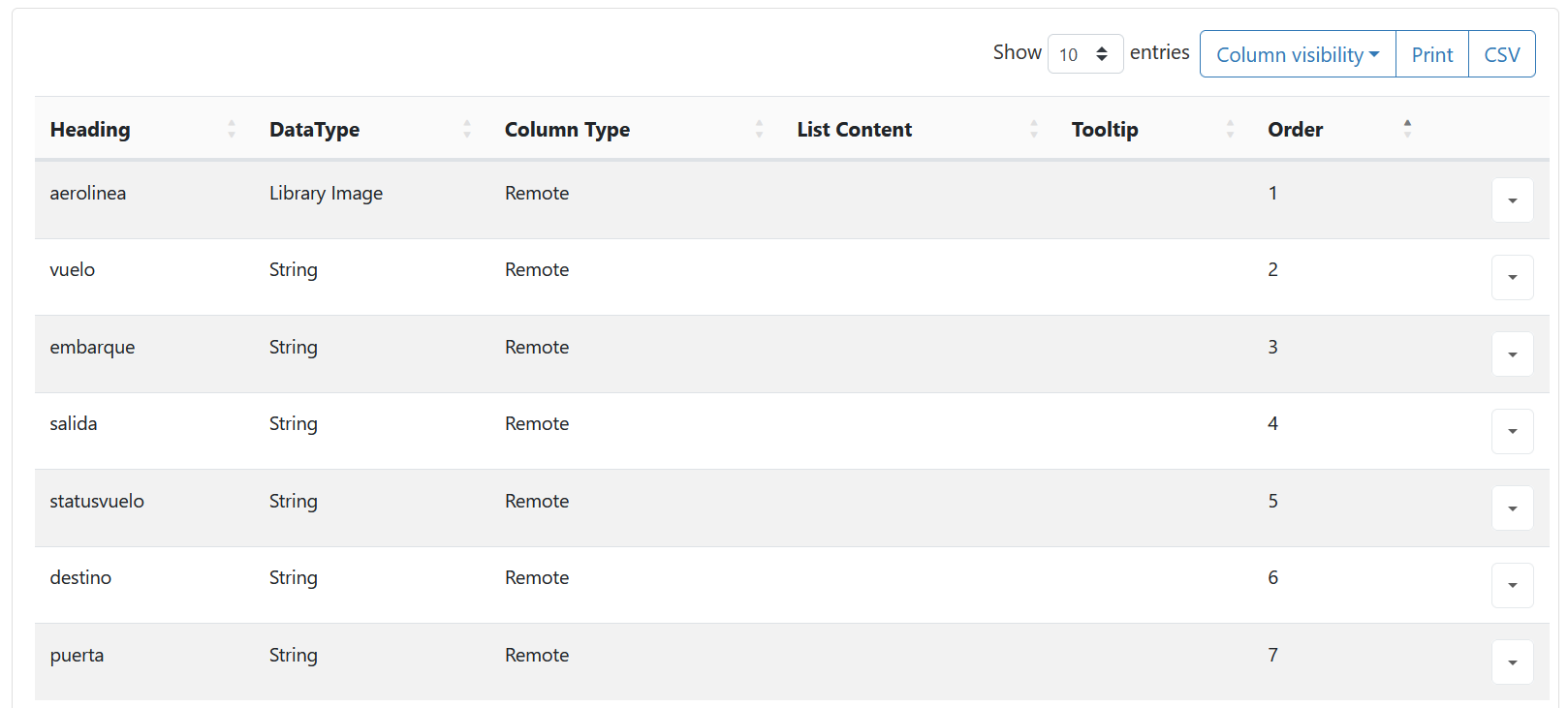

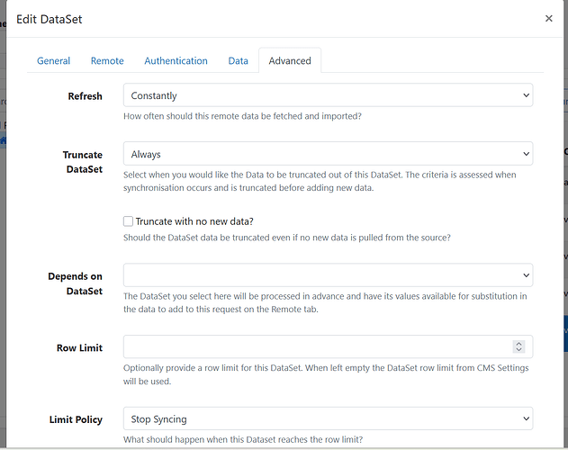

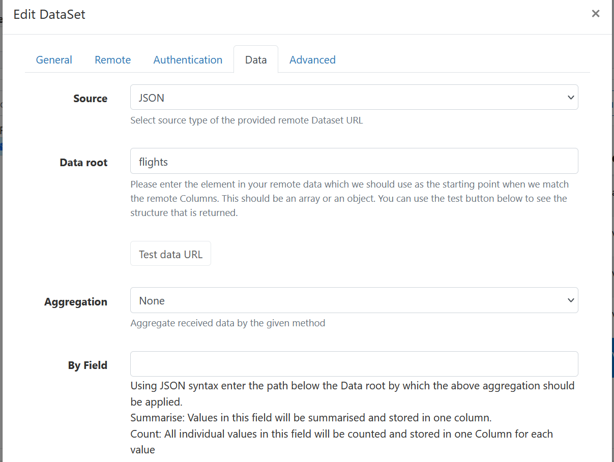

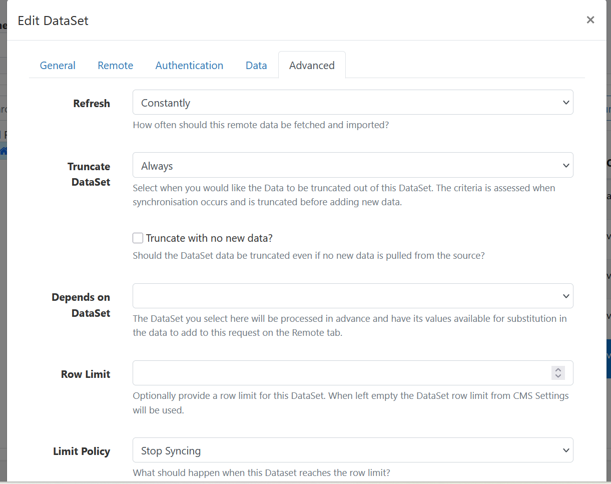

dataset configuration

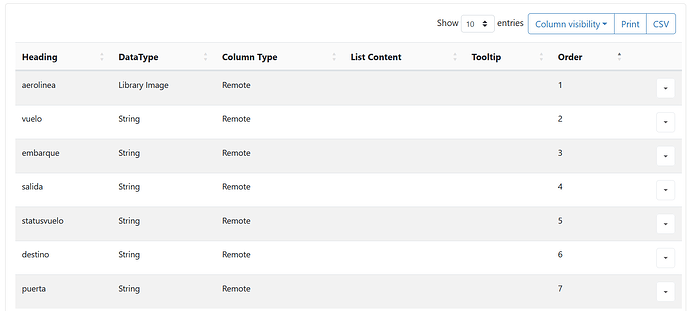

Collumns

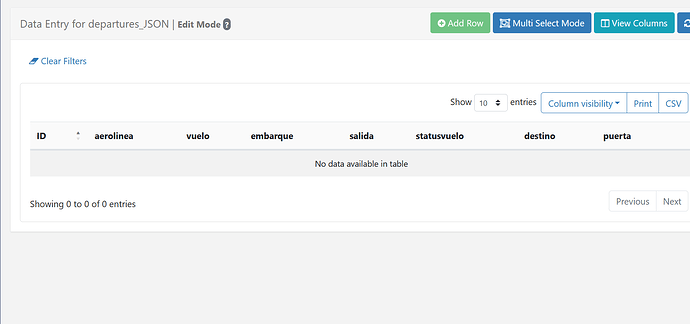

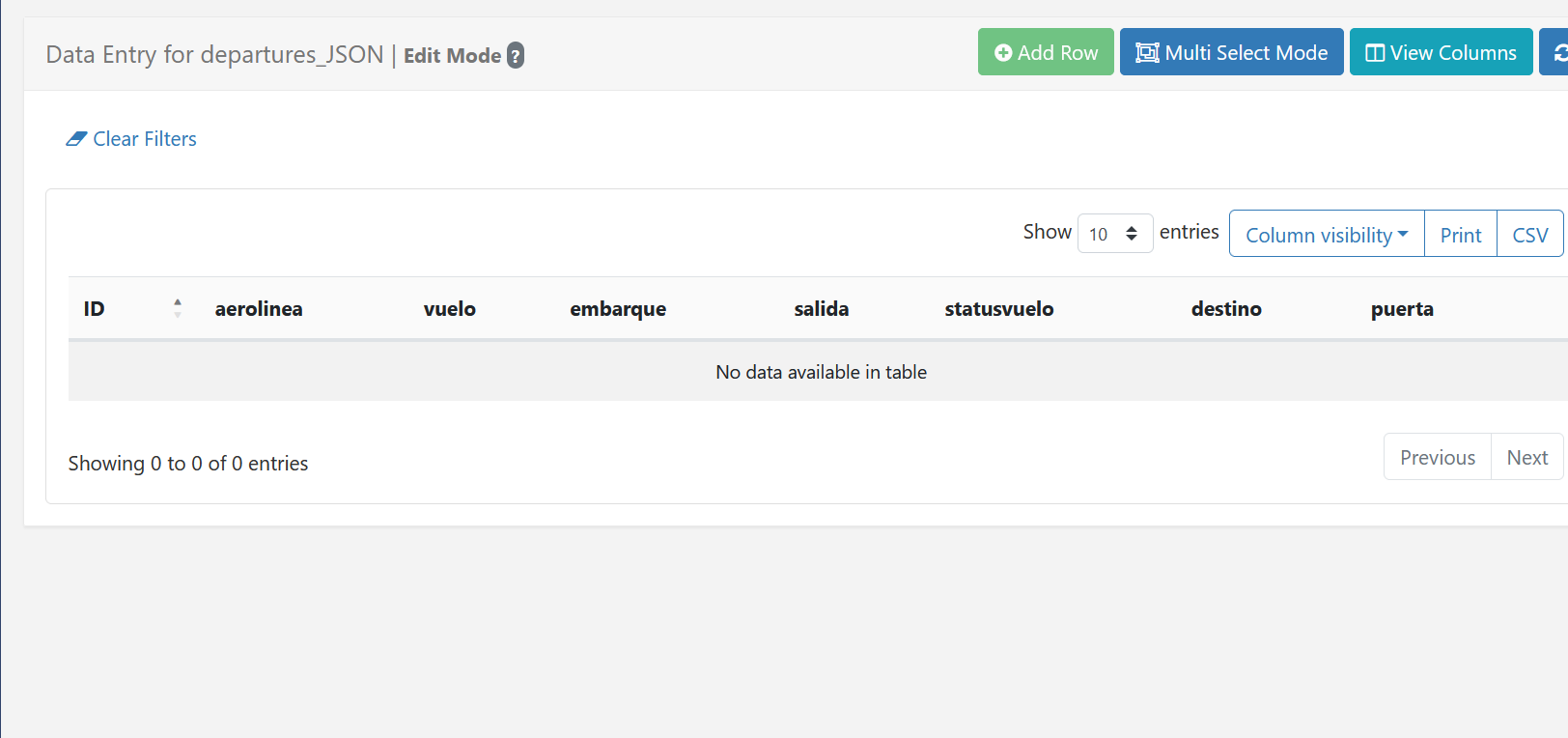

DATA
hosting by XIBO

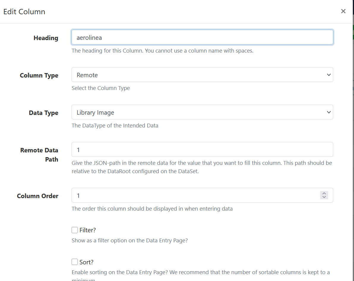

Olá! O problema é que no mapeamento das suas colunas (Edit Column), você preencheu o campo Remote Data Path com números (como ‘1’), mas ali você deve colocar o nome da chave que está no seu JSON.
Por exemplo, na coluna ‘aerolinea’, mude o Remote Data Path de 1 para aerolinea. Na coluna ‘statusvuelo’, o path deve ser estado, que é o nome correspondente no seu arquivo JSON. Além disso, certifique-se de que a coluna ‘aerolinea’ esteja como String para teste inicial, em vez de Library Image.
thanks!
i did it and later i had to publish the layer in order to see the data.

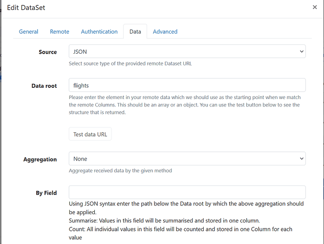

an other question related to json. if i have this structure, my root will be: data.arrivals?
{“data”:

Ótimo que a primeira parte funcionou! Sim, a publicação da camada/layout é necessária no Xibo para atualizar a fila de renderização.
Sobre a sua nova pergunta: a sua lógica de usar o ponto (.) para acessar sub-objetos está totalmente correta! Porém, olhando o código que você enviou, há dois detalhes cruciais que o Xibo vai levar ao pé da letra:
  1. Espaços em branco: As chaves no seu JSON têm espaços. Está escrito " dados " e " Chegadas ".
  2. Idioma/Maiúsculas: No seu exemplo está escrito Chegadas (com C maiúsculo), e não arrivals.
Portanto, se o seu JSON for exatamente esse do exemplo, o seu Data Root no Xibo deve ser configurado exatamente assim (respeitando os espaços): dados . Chegadas
Dica: Se você tiver controle sobre esse JSON, o ideal seria remover esses espaços em branco das chaves para evitar problemas de leitura no futuro (ficando algo como dados.chegadas).
